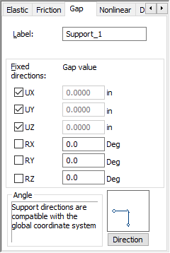

Cuando la ficha Hueco está seleccionada en el cuadro de diálogo Definición del apoyo, se muestra el siguiente cuadro de diálogo.
La definición de un apoyo con hueco consiste en indicar el nombre del apoyo, seleccionar los grados de libertad fijos o con relajación e indicar los valores del desplazamiento o la rotación permitidos para las direcciones con relajación. Si la dirección es fija, el desplazamiento es igual a cero.
Nota: Solo se permite la definición de valores de hueco positivos.
