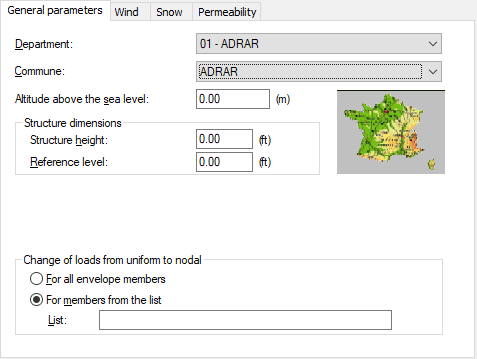

Al abrir el cuadro de diálogo Cargas de viento y nieve y hacer clic en la ficha Parámetros generales, se muestra el siguiente cuadro de diálogo:
El cuadro de diálogo cuenta con las opciones básicas requeridas por la norma nacional de viento y nieve seleccionada en el cuadro de diálogo Preferencias para el proyecto. Cuando selecciona una opción, su diagrama se muestra en la esquina superior derecha del cuadro de diálogo.
En la parte superior del cuadro de diálogo, se encuentran las siguientes opciones:
- Departamento: permite especificar el departamento (región) en el que se encuentra una estructura.
- Comuna: permite especificar la comuna en la que se encuentra una estructura.
- Altitud geográfica: permite especificar la altitud sobre el nivel del mar en la que se encuentra la estructura.
Nota: La altitud sobre el nivel del mar debe expresarse en metros.
El cuadro de diálogo se divide en varios campos con grupos de opciones específicas. El campo Dimensiones de la estructura tiene las siguientes opciones:
- Altura de la estructura: permite especificar la altura de una estructura, que se utiliza para calcular la presión del viento.
- Posición del suelo: permite especificar la posición del suelo de la estructura. Las cargas de viento y nieve no se generan para elementos estructurales por debajo de la posición del suelo.
El campo Reemplazar las cargas en las barras por cargas en los nudos presenta las siguientes opciones:
- Para todas las barras de la envolvente: si se selecciona esta opción, las cargas de viento y nieve generadas para todas las barras de una envolvente de estructura se cambian a cargas nodales.
- Para las barras listadas: si se selecciona esta opción, las cargas de viento y nieve generadas para las barras seleccionadas de un envolvente de estructura se cambian a cargas sobre nudos. Las barras seleccionadas deben introducirse en el campo Lista. La lista de barras se puede seleccionar manualmente (especificando sus números) o gráficamente. Las cargas de viento y nieve correspondientes a las barras seleccionadas se generan en los nudos de las barras.
