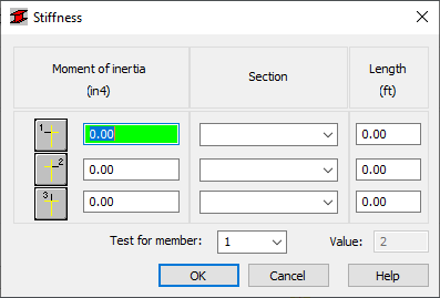

Definición manual de rigidez de las barras adyacentes (3 barras)
Utilice esta opción para definir manualmente los parámetros de las barras adyacentes a fin de calcular el coeficiente de pandeo de la barra principal. Para acceder a la opción, haga clic en el botón Manual ubicado en el cuadro de diálogo Parámetros de las barras adyacentes. Se abre el cuadro de diálogo siguiente:
Introduzca valores para la barra adyacente en los campos siguientes:
En algunas varias normas (ADD8, Eurocódigo 3, NEN6770/6771 y PN90), se incluye otro parámetro, el método de apoyo del otro extremo de la barra adyacente. Los tipos de apoyos disponibles dependen de los requisitos de la norma de acero seleccionada.
Cuando se selecciona el número de la barra adyacente, se comprueba el valor del coeficiente de pandeo en la parte inferior del cuadro de diálogo y este valor se muestra en el campo Examinar la barra: Valor.
