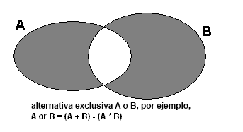

Robot crea un objeto que corresponde al resultado de la operación lógica de la alternativa exclusiva, definida para dos objetos seleccionados.
La operación se muestra en forma de diagrama en la siguiente imagen (en forma de operación en conjuntos).
El objeto complejo se crea mediante la operación lógica de la alternativa exclusiva, definida para los objetos agrupados en el argumento A y en el argumento B. La operación lógica produce la superficie de los objetos que pertenecen al primer y al segundo argumento, y no a la parte común de los argumentos.
