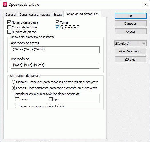

Seleccione Análisis > Dibujo o haga clic en (Parámetros del dibujo) y, a continuación, seleccione la ficha Tabla - armaduras.
Las opciones del cuadro de diálogo Tabla -armaduras permiten parametrizar la visualización de la tabla de resumen de armaduras. Se puede añadir o suprimir cualquier columna de la tabla. En las descripciones de acero deformado y liso, es posible definir el símbolo de diámetro de la barra de armadura. Se pueden utilizar las variables disponibles en Robot:
Agrupación de barras
Durante la agrupación, se utilizan las siguientes propiedades de barra: tipo de acero, diámetro, geometría y código de la forma. Si todas estas propiedades son idénticas para varias barras, estas pueden pertenecer a un grupo.
Seleccione la opción Globales - comunes para todos los elementos en el proyecto para realizar la agrupación y asignación de nombres (números en etiquetas) en todos los elementos de hormigón armado de un archivo de Robot (archivo *.rtd).
Después de seleccionar Locales - independiente para cada elemento en el proyecto, cada elemento mantiene su número individual. Aquí se encuentran también las opciones utilizadas para especificar propiedades adicionales que se tienen en cuenta al agrupar elementos (la opción Tramos solo se puede seleccionar para la numeración local). Dos de estas opciones son Considerar en la numeración la dependencia de: Tramos o Tipo. Tramos hace referencia únicamente a vigas y no permite agrupar barras de tramos diferentes. Cuando las barras pertenecen a un tipo, aunque las propiedades invariables de dos barras sean idénticas, no se colocarán en un grupo cuando pertenezcan a diferentes tipos de armadura. Ejemplos de tipo de armadura: armadura superior o inferior; armadura principal, de construcción o de montaje; o armadura en la dirección X o Y.
Si selecciona Barras con numeración individual, cada barra tendrá un número independiente.
