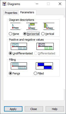

En la ficha Parámetros del cuadro de diálogo Diagramas (sección de paredes delgadas), puede seleccionar la forma de presentar diagramas en una estructura.
Defina los siguientes parámetros:
- En Descripciones de los diagramas, indique la forma preferible de presentar las descripciones de cantidad:
- ninguno: si se selecciona esta opción, el diagrama no presenta una descripción.
- horizontal: si se selecciona esta opción, las descripciones del diagrama se muestran horizontalmente.
- vertical: si se selecciona esta opción, las descripciones del diagrama se muestran horizontalmente.
- En Valores positivos y negativos, especifique si desea diferenciar los colores aplicados a los valores positivos y negativos de la cantidad seleccionada, como se indica a continuación:
- no diferenciados: si se selecciona esta opción, los diagramas de cantidades del cuadro de diálogo Diagramas se muestran sin distinguir entre los valores positivos y los negativos.
- diferenciados: si se selecciona esta opción, se muestran los diagramas de cantidades del cuadro de diálogo Diagramas para que se puedan distinguir los valores positivos y negativos.
- En Relleno, especifique la forma de relleno del diagrama mediante las siguientes opciones:
- rayado: si se selecciona esta opción, los diagramas de cantidades del cuadro de diálogo Diagramas serán de tipo rayado. El diagrama se rellena con coordenadas en cada paso.
- uniforme: si se selecciona esta opción, los diagramas de cantidades del cuadro de diálogo Diagramas se rellenan con el color seleccionado.
