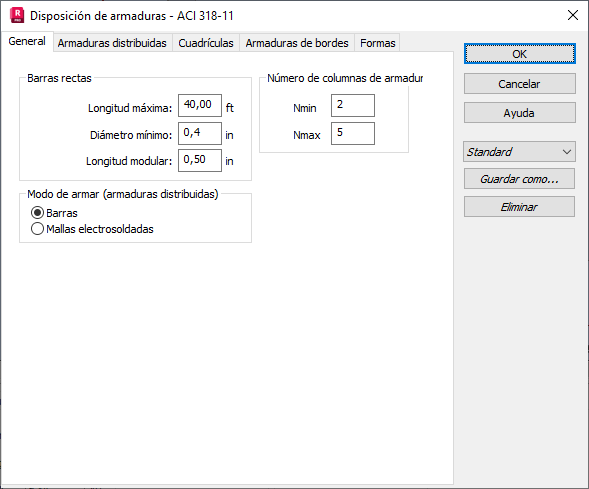

La ficha General permite definir los parámetros generales relativos a la armadura de un muro de hormigón armado.
Elementos del cuadro de diálogo
Nota: El contenido del cuadro de diálogo depende de la norma de hormigón armado seleccionada durante el dimensionamiento de muros y es posible que algunas de las opciones no estén disponibles.
- Barras rectas
- Define la longitud máxima de las barras rectas para la armadura. Se debe aplicar un diámetro de la condición de origen.
- Longitud modular
- Especifique el valor (módulo) al que se debe redondear la longitud de la barra al alza o a la baja. Por ejemplo, si se aplica una barra a 5,36 m en el primer tramo, un valor de 0,10 m en Longitud modular ajustaría la longitud de la barra a 5,40 m.
- Modo de armar (armaduras distribuidas)
Define el tipo de armadura distribuida.
- Barras
- Mallas electrosoldadas
- Número de columnas de armaduras
- Define el número mínimo y máximo de columnas de las armaduras.
- Armadura de piel
- Se genera una armadura en forma de barras horizontales y verticales y se distribuye uniformemente en el muro.
- La armadura se genera siempre.
- La armadura se genera solo para muros externos.
- La armadura no se genera nunca.
La armadura de piel debe cumplir los requisitos siguientes:
- Vertical: 0,6 * 400/fe (cm^2/m)
- Horizontal: 1,2 * 400/fe (cm^2/m)
