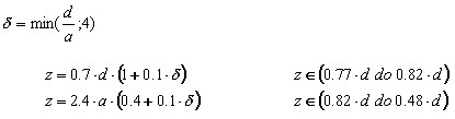

Verificación de tensiones en el hormigón:
Cálculo de la armadura:
