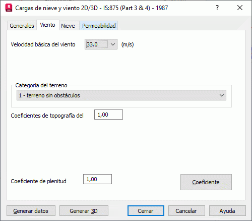

Al abrir el cuadro de diálogo Cargas de viento y nieve y hacer clic en la ficha Viento, se muestra el siguiente cuadro de diálogo:
En la parte superior del cuadro de diálogo, se encuentran las siguientes opciones:
- Velocidad básica del viento Vb: permite especificar la velocidad básica del viento Vb.
- Efectos locales: tiene en cuenta los efectos locales que afectan a un valor de la presión del viento.
- Coeficiente de dirección de viento Kd: permite especificar el coeficiente de dirección del viento Kd.
- Coeficientes de topografía del terreno k3: permite especificar el coeficiente de topografía k3.
A continuación, se muestran las listas de selección:
- Importancia de la estructura: especifica el coeficiente k4.
- Categoría del terreno: especifica la categoría del terreno. Este valor y la altura de la estructura se utilizan para calcular un valor del parámetro k2.
En la parte inferior del cuadro de diálogo, se encuentra la opción Coeficiente de plenitud. Solo está disponible para tejados aislados.
Haga clic en el botón Coeficiente para abrir el cuadro de diálogo a fin de definir los coeficientes de la carga de viento.
