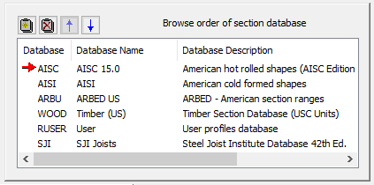

Para acceder a las bases de datos del catálogo de perfiles:
  1. Haga clic en Herramientas Preferencias para el proyecto Bases de datos.
    Se abre el cuadro de diálogo Preferencias para el proyecto.
  2. Seleccione Perfiles de acero y de madera en el panel izquierdo del cuadro de diálogo Preferencias para el proyecto.
Los catálogo de perfiles se muestran en este cuadro de diálogo. Organice la lista con las siguientes herramientas:
Haga clic en este botón para añadir un nuevo catálogo de perfiles.
Haga clic en este botón para eliminar el catálogo de perfiles.
Haga clic en este botón para subir un catálogo de perfiles seleccionado en la lista.
Haga clic en este botón para bajar un catálogo de perfiles seleccionado en la lista.
