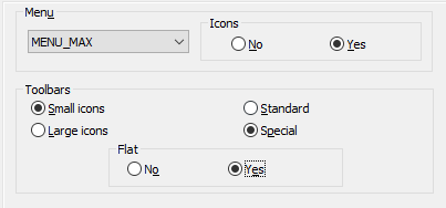

Después de hacer clic en Herramientas y menú en el cuadro de diálogo Preferencias, puede seleccionar la forma del menú y las barras de herramientas.
Puede seleccionar el tipo de menú en el campo de menú. Puede elegir si desea visualizar los iconos junto a los comandos del menú.
En el campo Barras de herramientas, puede seleccionar lo siguiente:
Los tipos de iconos utilizados en las barras de herramientas:
- Iconos pequeños.
- Iconos grandes.
El tipo de barras de herramientas:
- Modo estándar.
- Modo especial: utilice esta opción solo si tiene problemas para visualizar iconos en las barras de herramientas.
