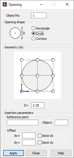

Utilice esta opción para definir huecos en elementos de un modelo de la estructura.
Abra el cuadro de diálogo mediante uno de los métodos siguientes:
Para definir un hueco, especifique lo siguiente:
H, B para un hueco rectangular.
D (diámetro) para un hueco circular.
Para un contorno, puede seleccionar un contorno/objeto. Para ello, haga clic en
para abrir el cuadro de diálogo Polilínea - contorno.

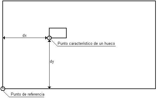

Especifique las coordenadas del punto desde el que se medirán los valores de las excentricidades dx y dy. El número del objeto activo en el que se definirá el hueco se muestra en el campo Objeto.
Especifique las coordenadas locales de un punto característico del hueco con respecto al punto de referencia. Puede bloquear las opciones de excentricidad dx y dy mediante la opción de las opciones bloquear dx o bloquear dy.
