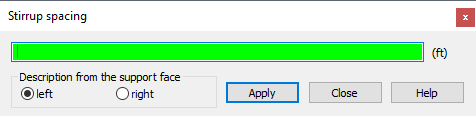

Esta opción se utiliza para modificar manualmente la separación entre estribos (en la armadura transversal de viga). Está disponible después de seleccionar el comando Armadura/Separación entre estribos en el menú.
En el cuadro de diálogo anterior, se muestra una descripción de los elementos seleccionados con el siguiente formato:
n1*e1 + n2*e2 +… ,
donde:
n1, n2, ... - número de estribos
e1, e2, ... - separación entre estribos.
Como punto cero, el programa presupone una cara de apoyo desde la izquierda o desde la derecha (en función del método de descripción seleccionado) con respecto al elemento más extremo seleccionado.
Después de modificar la armadura transversal, el programa inicia automáticamente la verificación de armaduras.
