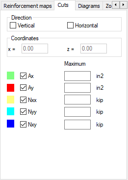

Haga clic en la ficha Cortes del cuadro de diálogo Diagramas (MEF) para ajustar los parámetros de corte. Esta pestaña constituye una versión simplificada del cuadro de diálogo Corte de los paneles, al que se accede después de realizar los cálculos del panel.
La pestaña selecciona la dirección del corte (vertical u horizontal) y el valor que se presentará en el corte. Los valores disponibles son la armadura en la dirección X o Y (horizontal y vertical), indicada como Ax y Ay, así como las fuerzas internas en las direcciones X e Y (horizontal y vertical) y también las líneas de tangente XY, indicadas como Nxx, Nyy y Nxy respectivamente.
Cuando haya seleccionado una dirección y un tipo de valor, defina el punto en el visor gráfico por el que pasará el corte (el diagrama). Las coordenadas del punto se pueden introducir manualmente.
Las descripciones de los extremos en los diagramas de corte y las demás opciones de presentación se seleccionan en la ficha Diagramas.
