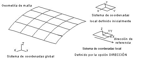

Los ejes X e Y son locales y se definen mediante la opción Dirección de la ficha Detallado. Puede definir la dirección principal del sistema de coordenadas local que se utilizará (eje X). Los valores de resultados de todos los elementos se calculan para este sistema de coordenadas girado. La dirección se puede definir mediante la introducción de cualquier vector que defina la dirección principal al seleccionar los resultados para los EF de superficie. A continuación, el vector seleccionado se proyecta en un elemento que al final define la posición del eje X local. El vector principal no puede ser perpendicular al elemento (paralelo al eje Z del elemento local). Si se selecciona esta dirección, todos los resultados serán iguales a cero.
Por lo general, todos los elementos se encuentran en una superficie cilíndrica. Los ejes X locales inicialmente son paralelos al eje X global. Estos ejes se redefinirán cuando se utilice la dirección principal (dirección de referencia), que es paralela al eje global Y.
