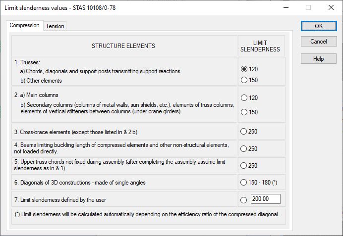

Valores de esbeltez límite
El cuadro de diálogo Valores de esbeltez límite permite definir los valores límite de esbeltez para las barras en compresión y tracción. Se abre pulsar el botón Definir del cuadro de diálogo Configuración.
El cuadro de diálogo consta de dos fichas, Compresión y Tracción.
La ficha Compresión incluye un conjunto de elementos estructurales para los que la norma de la tabla 23 define los valores límite de esbeltez del elemento en compresión. Si se selecciona el caso 6, el programa determinará automáticamente, durante los cálculos, la esbeltez límite y la comparará con la esbeltez real calculada para la barra que se está analizando.
La ficha Tracción incluye un conjunto de elementos estructurales para los que la norma de la tabla 24 define los valores límite de esbeltez de los elementos en tracción.
El programa reconoce automáticamente los valores límite que deben tenerse en cuenta en los cálculos en función de si la barra está en compresión o en tracción.
