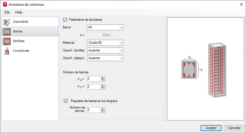

Armadura longitudinal
Entre los parámetros de armadura longitudinal, se incluyen los siguientes:
Utilice la opción Paquetes de barras en los ángulos para aumentar el área de armadura. Si es imposible aumentar el número de barras de armadura manteniendo la separación adecuada entre ellas, puede utilizar los paquetes de barras (de dos a cuatro barras en un paquete) en las esquinas de la sección transversal.
