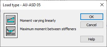

Tipo de carga: AIJ-ASD 05
El siguiente cuadro de diálogo permite definir un patrón de carga para la viga analizada.
La información sobre el método de carga se utiliza al calcular el valor del coeficiente C, que depende de la distribución de los momentos flectores a lo largo de la barra analizada. Este coeficiente se utiliza posteriormente para evaluar la tensión admitida en la flexión con pandeo lateral fb, de acuerdo con la sección 5.1.(4) de la norma.
