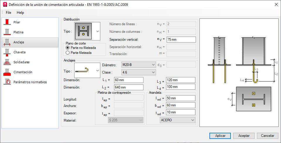

Anclaje
Utilice la ficha Anclaje para definir la disposición y la distribución de los anclajes y los parámetros de anclajes.
Especifique un número de tornillos definido por el usuario en los campos Número de filas y Número de columnas; mediante las opciones Separación horizontal y Separación vertical, puede definir la distancias entre anclajes.
Especifique un plano de corte que pase por la parte no fileteada o fileteada del anclaje.
Especifique los parámetros de anclajes mediante las opciones del campo Anclajes. Utilice la opción Tipo para seleccionar uno de los cuatro tipos de anclaje y definir un diámetro y un material de anclaje. Especifique las longitudes de segmentos individuales de anclajes en los campos L1, L2, L3 y L4. Defina los parámetros de las pletinas de anclaje y las plaquetas para los anclajes en los campos Pletina del anclaje y Plaqueta.
