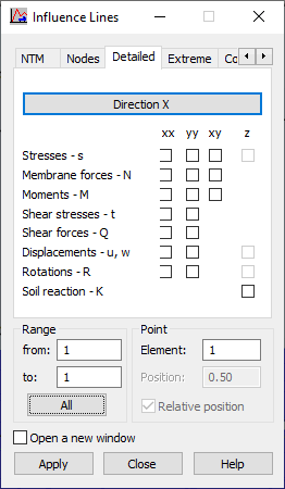

Una vez seleccionada la ficha Detallado en el cuadro de diálogo Línea de influencia, se muestra lo siguiente:
Las opciones del cuadro de diálogo permiten indicar una cantidad relacionada con la superficie (definida para una estructura de tipo pletinas o láminas) para la que se presentan las líneas de influencia:
La parte superior del cuadro de diálogo presenta el botón Dirección. Permite definir la dirección principal del sistema de coordenadas (dirección del eje X). Todos los valores resultantes se calculan en este sistema de coordenadas rotado. Puede seleccionar la dirección en el cuadro de diálogo Dirección, en el que puede elegir cualquier vector que defina la dirección principal para determinar los resultados de los cálculos de elementos superficiales. El vector seleccionado se proyecta en el elemento, que define la dirección local del eje X. La selección de la dirección tiene una limitación. El vector principal no puede ser perpendicular al elemento (es decir, paralelo al eje local Z). Si selecciona una dirección de este tipo (la proyección del vector es un punto), todos los resultados serán cero.
