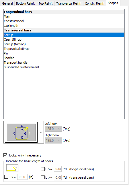

Seleccione el menú Análisis > Disposición de armaduras y abra la ficha Formas. Se abre el cuadro de diálogo siguiente:
Las opciones de este cuadro de diálogo permiten seleccionar formas de las armaduras longitudinales y transversales. Para las barras transversales, se selecciona la forma del pasador o estribo. Para las barras transversales, puede seleccionar la forma preferida de un estribo, un pasador o un amarre de elevación. La forma longitudinal de la barra (extremos) se define de forma similar con la diferencia entre las barras principales y las de la estructura. Puede seleccionar el tipo de extremo de cada extremo de la barra en forma de gancho, curvado en cualquier ángulo.
La opción Ganchos solo si es necesario hace referencia a las barras que terminan con ganchos. Selecciónela para escoger automáticamente un tipo de extremo de barra basado en eso si se requiere el anclaje de la barra. Por ejemplo, la barra principal, nº 2.02, con ganchos en sus dos extremos, después de generar la armadura del enlace se puede reemplazar por la barra n° 1.02 (gancho en un extremo) o con una barra recta.
Además, puede utilizar la opción que define la longitud de un gancho, especificando su longitud o haciendo que su longitud dependa del diámetro de la barra.
