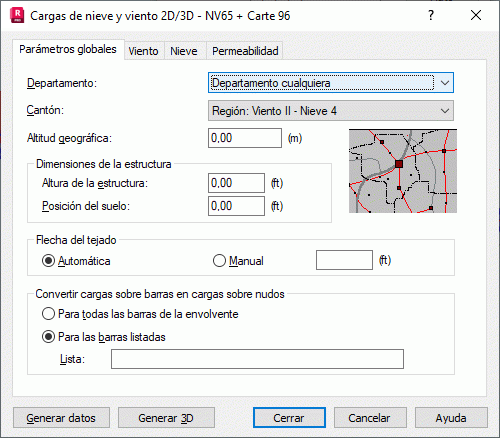

Al abrir el cuadro de diálogo Cargas de viento y nieve y hacer clic en Parámetros globales, se muestra el siguiente cuadro de diálogo:
El cuadro de diálogo cuenta con las opciones básicas requeridas por la norma nacional de viento y nieve seleccionada en el cuadro de diálogo Preferencias para el proyecto. Cuando selecciona una opción, su diagrama se muestra en la esquina superior derecha del cuadro de diálogo.
El cuadro de diálogo presenta varios campos con grupos de opciones específicas. En la parte superior del cuadro de diálogo, se encuentran las siguientes opciones:
El campo Dimensiones de la estructura presenta las siguientes dos opciones:
- Altura de la estructura: permite especificar la altura de la estructura que determina la presión del viento.
- Posición del suelo: permite especificar la posición del suelo de la estructura. Para los elementos situados por debajo de la posición del suelo, se generan cargas de nieve y viento.
El campo Flecha del tejado presenta las siguientes dos opciones:
El campo Reemplazar las cargas en las barras por cargas en los nudos presenta las siguientes opciones:
- Para todas las barras del envolvente: si se selecciona, las cargas de viento y nieve generadas para todas las barras de un envolvente se cambian a cargas sobre nudos.
- Para las barras listadas: si se selecciona esta opción, las cargas de viento y nieve generadas para las barras seleccionadas de un envolvente se cambian a cargas sobre nudos. Introduzca las cargas en el campo Lista.
- Lista: una lista de barras de envolvente en las que una carga uniforme se ha cambiado a una carga sobre nudos. La lista de barras se puede seleccionar manualmente (introduciendo sus números) o gráficamente. Las cargas de viento y nieve correspondientes a las barras seleccionadas se generan en los nudos de las barras.
