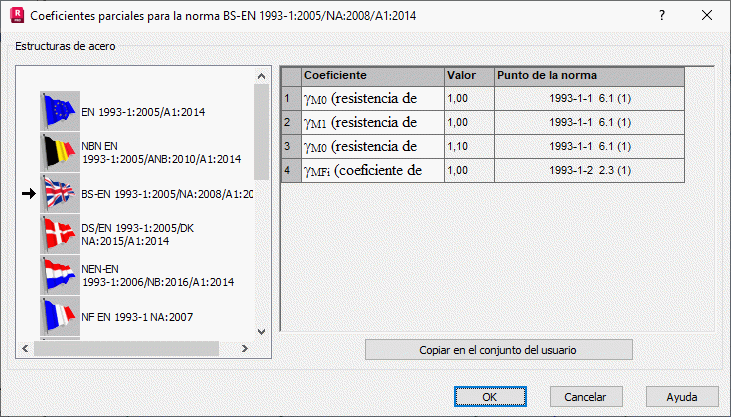

El cuadro de diálogo Coeficientes parciales se utiliza para editar los coeficientes de material de los módulos de las normas (si se ha seleccionado el Eurocódigo).
El cuadro de diálogo anterior se abre para un módulo de norma apropiado, por ejemplo, el dimensionamiento de la estructura de acero, el dimensionamiento de las conexiones de acero o el diseño de hormigón armado.
A la izquierda del cuadro de diálogo se encuentra una lista que incluye:
Los valores de los coeficientes (su número depende del módulo de código seleccionado) y una sección del Eurocódigo que hace referencia a un coeficiente concreto aparecen en la parte derecha del cuadro de diálogo. No se pueden editar para las normas del Eurocódigo disponibles Robot; solo se pueden ver los valores de los coeficientes asignados a una norma determinada.
Para crear un conjunto del usuario, haga clic en Copiar en el conjunto del usuario. Los valores de los coeficientes de una norma seleccionada (activa) del Eurocódigo se copian en los campos de edición de la ficha definida por el usuario. El botón Copiar en el conjunto del usuario no está disponible en la ficha Definido por el usuario.
