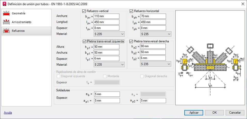

Refuerzos
Utilice la ficha Refuerzos para definir los parámetros de los refuerzos y las pletinas transversales del cordón:
En la parte inferior del cuadro de diálogo, se puede definir el espesor de las soldaduras de los refuerzos.
