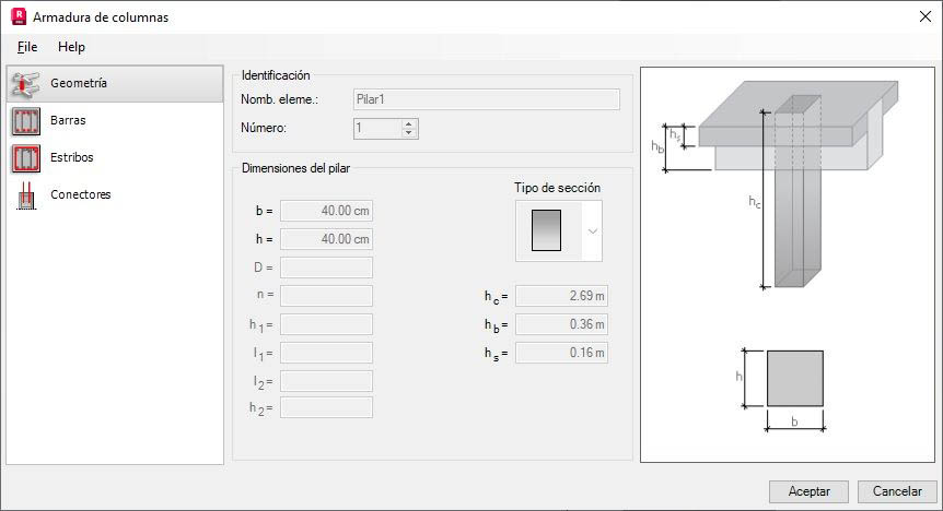

Armadura de pilares, iniciada desde Autodesk® Revit®.
Entre los parámetros de la geometría de la sección, se incluyen los siguientes:
Si la opción Guardar datos sin generar armaduras está desactivada, las barras de armadura se generan y se muestran en Autodesk® Revit®. Si se selecciona esta opción, se generan los datos de armadura (y se pueden utilizar después de reiniciar la extensión), pero no se pueden mostrar barras de armadura en Autodesk® Revit®.
