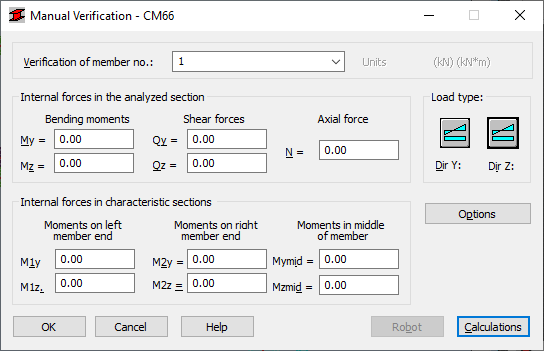

Verificación manual
El cuadro de diálogo Verificación manual permite la verificación de las barras de acero con los valores de fuerza definidos según la norma de acero seleccionada (norma CM66 francesa, norma DIN alemana, Eurocódigo 3, etc.). Acceda a la opción. Para ello, haga clic en Dimensionamiento Dimensionamiento - barras de acero - Opciones Verificación. Se abre el cuadro de diálogo siguiente (la imagen presenta el cuadro de diálogo correspondiente a la norma CM66 francesa):
