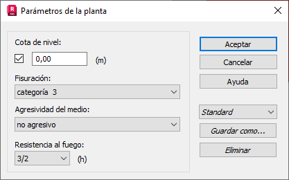

Cuadro de diálogo Parámetros de la planta (norma BAEL)
El cuadro de diálogo Parámetros de la planta permite definir los parámetros de una planta de acuerdo con la norma francesa (BAEL).
Acceso
Seleccione Diseño de hormigón armado Armadura real y, a continuación, cree un nuevo elemento de hormigón armado o abra uno existente.
  • Haga clic en Análisis Parámetros de la planta.
  • Haga clic en (Parámetros de la planta).
Elementos del cuadro de diálogo
Están disponibles las siguientes opciones que describen una planta:
  • Cota de nivel: para introducir la altura a la que se encuentra una planta.
  • Fisuración: para seleccionar una categoría de fisuración de una barra de hormigón armado,
  • Agresividad del medio: para seleccionar la agresividad del medio de una planta.
  • Resistencia al fuego: para seleccionar o definir la resistencia al fuego de una planta.
La opción Guardar como permite reutilizar un conjunto de parámetros de la planta. Este conjunto se guarda en el directorio de usuario actual. Puede reutilizar este conjunto para el otro elemento en el cuadro de diálogo Parámetros de la planta o asignarlo al elemento seleccionado (o a los elementos seleccionados del mismo tipo) en el Inspector de componentes de hormigón armado.
La opción Eliminar permite eliminar el conjunto seleccionado de parámetros de la planta.
