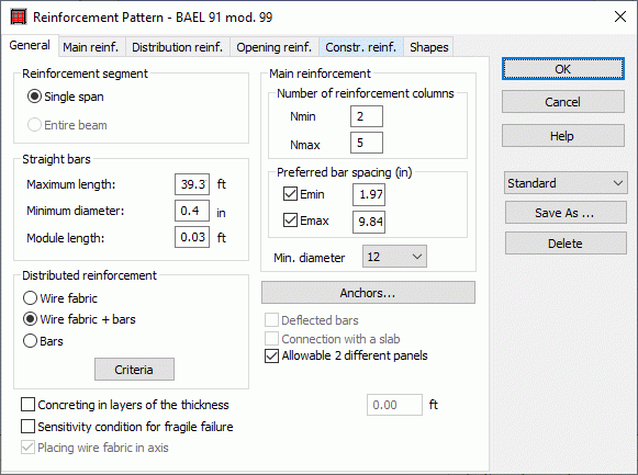

Seleccione la ficha General en el cuadro de diálogo Disposición de armaduras para definir los parámetros generales relacionados con la armadura de la viga de gran canto.
A continuación, se indican estos parámetros.
Las redes electrosoldadas generan refuerzos con redes electrosoldadas, comenzando por el nivel superior de la capa de armadura principal inferior. Durante los cálculos de la zona de armadura, no hay interacción entre la armadura principal y la armadura con redes.
Las redes electrosoldadas + barras se ajustan primero con redes electrosoldadas y, a continuación, en función del área calculada de las redes electrosoldadas pertenecientes a la armadura principal, se selecciona una cantidad y el diámetro adecuados de las barras de las armaduras principales. La red electrosoldada se estira en este caso a lo largo de toda la altura de la viga de gran canto diseñada. Al seleccionar la opción Barras, se excluye la aplicación de redes electrosoldadas. En su lugar, en lugar de la red electrosoldada, se genera un refuerzo compuesto por barras simples.
En las armaduras distribuidas que constan de redes electrosoldadas o redes electrosoldadas y barras, se activa la opción Admitir 2 tipos de paneles. Cuando la opción está desactivada, puede obtener el efecto de reforzar una viga de gran canto con dos tipos diferentes de redes electrosoldadas, como P 636R y P 503R.
En las armaduras distribuidas con redes electrosoldadas o redes electrosoldadas y barras, el botón Criterios está activado, que, como su nombre indica, abre el cuadro de diálogo Criterios.
En el campo Armadura principal, puede definir el número máximo y mínimo de columnas de refuerzo de viga de gran canto. Es posible definir el rango (como Nmin = 2; Nmax = 5) o determinar un número de filas de armadura en la viga de gran canto indicando que Nmin = Nmax. Al definir un rango, se ajustará el número óptimo de filas de armadura o con respecto a todos los tramos de la viga de gran canto.
Además, puede definir los parámetros siguientes relativos a la armadura principal.
Haga clic en Anclajes para definir la forma de anclar la armadura que llega a los apoyos. El anclaje puede variar en función del tipo de apoyo. Se diferencian los apoyos más externos e intermedios, así como los de la izquierda y de la derecha del tramo en cuestión. La opción Automático (Automático) ajusta la longitud de la barra dentro de un apoyo para que se cumplan las condiciones de anclaje de la armadura. El resto de las opciones de anclaje, a la luz, al eje y prolongado (introduciéndose en el apoyo) determinan el final de la barra en el apoyo. Por ejemplo, las barras se cortan con un valor relacionado con la cubierta. La opción de anclaje no solo se refiere a la armadura del tramo principal, sino también a todos los demás tipos de armadura que llegan a los apoyos de la estructura.
