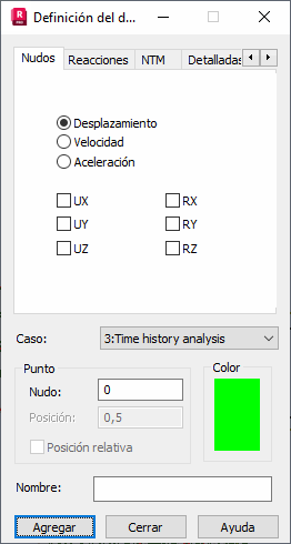

El cuadro de diálogo Definición del diagrama permite definir diagramas de cantidades calculadas durante el análisis temporal. Para abrirlo, haga clic en Añadir o Modificar en el cuadro de diálogo Análisis temporal.
Se crea un diagrama para la cantidad resultante única seleccionada. La cantidad debe seleccionarse en una de las fichas disponibles del cuadro de diálogo (Nota El número de fichas disponibles depende del tipo de estructura analizada, como pórtico o pletina). Además, debe especificar un elemento (barra) o nudo para el que preparar un diagrama. Al seleccionar cantidades para elementos de barra, el campo Posición está disponible para especificar una coordenada relativa a lo largo de la longitud de la barra para la que se han guardado los resultados deseados. Para los elementos superficiales, se leen los valores de fuerzas y tensiones en los centros de los elementos.
En la lista Caso, se muestran los casos de análisis temporal definidos. Se guarda un diagrama de funciones para un caso especificado.
El nombre del diagrama de funciones se crea automáticamente de la siguiente forma:
(número_de_caso)_(nombre_de_la_cantidad)_(nombre_de_la_opción)_(número_de_elemento_o_nudo)/(posición_a_lo_largo_de_la_barra).
Puede cambiar el nombre de un diagrama. No se puede definir un diagrama de funciones si no se ha seleccionado ninguna cantidad en el cuadro de diálogo Definición del diagrama o si no se ha definido un nombre de diagrama.
El cuadro de diálogo de la imagen anterior es para estructuras de barras. Para las estructuras de láminas, aparecen más fichas (como Detallados, Compuestos, etc.).
Por ejemplo, cree un diagrama para los nudos de la estructura en la ficha Nudos. Las opciones del cuadro de diálogo varían en función de si se ha seleccionado Desplazamiento, Velocidad o Aceleración:
Para crear un diagrama para el desplazamiento UZ, debe realizar lo siguiente:
Puede definir diagramas de funciones para otras cantidades de la misma forma que se ha especificado anteriormente. En la ficha Reacciones, puede seleccionar valores de reacciones en un nudo de apoyo seleccionado.
