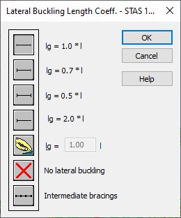

Coeficiente de longitud de pandeo lateral
Esta opción se utiliza para definir las distancias adecuadas de las secciones de barra protegidas contra el pandeo lateral, es decir, la longitud del pandeo lateral. Esta opción está disponible pulsando el botón Ala superior o Ala inferior en el campo Parámetros de pandeo lateral del cuadro de diálogo Definición de la barra - parámetros.
En la parte inferior del cuadro de diálogo se encuentra la opción Arriostramientos intermedios. Al pulsar el icono , que representa esta opción, se abre el cuadro de diálogo Arriostramientos internos.
