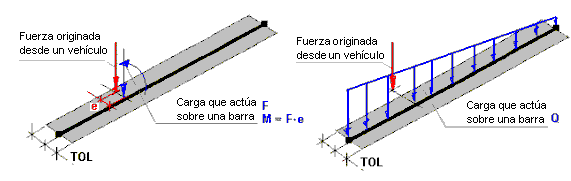

La tolerancia de carga móvil es un parámetro asignado a un caso de análisis de carga móvil definido. Determina las condiciones de generación de cargas que se originan en un vehículo, en las barras. La tolerancia define la distancia máxima desde una barra, para la que se aplica una fuerza concentrada determinada en una definición de vehículo directamente a una barra sin distribuir las fuerzas en las barras. (Consulte las imágenes siguientes: la de la izquierda muestra una fuerza que entra dentro del rango, que determina la distancia máxima de una barra; sin embargo, en la derecha, se muestra una fuerza aplicada más allá de este rango y esta fuerza se está distribuyendo en las barras de la estructura).

Esta opción está directamente conectada con el parámetro Tolerancia descrito anteriormente. El momento originado por la excentricidad de la fuerza concentrada F se genera únicamente si la fuerza concentrada se sitúa a una distancia de la barra inferior a la tolerancia asumida (TOL < e). La fuerza concentrada F y el momento concentrado M = F*e se aplican a una barra. (Observe la siguiente imagen).
Si una fuerza concentrada se sitúa a una distancia superior a la tolerancia asumida, Robot utiliza un algoritmo general de distribución de una fuerza concentrada que actúa sobre una barra en forma de carga lineal sin considerar el momento originado por la excentricidad de la fuerza. Los momentos que se originan a partir de las fuerzas en la excentricidad se generan para cualquier dirección de las fuerzas y la excentricidad. En concreto, Robot genera momentos flectores de una barra causados por las fuerzas que actúan a lo largo de la barra.
