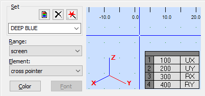

Haga clic en Visualización en el menú Preferencias. Desde ahí, podrá seleccionar los colores y las fuentes de visualización de la pantalla de Robot.
La opción Color (selecciona el color con el que se muestra un elemento) está activa cuando hay texto que define un elemento en el cuadro de diálogo Elemento. Está inactiva cuando:
La opción Fuente (selecciona el tipo de letra adecuado) está activa cuando hay texto que define una fuente en el cuadro de diálogo Elemento. Está inactiva cuando:
La opción Agregar está activa cuando se introduce texto nuevo en el cuadro de diálogo Esquema y se define un esquema personalizado de color y fuente.
La opción Eliminar está activa cuando hay texto en el cuadro de diálogo Esquema. Está inactiva cuando el cuadro de diálogo Esquema está en modo de edición de texto.
Nota: Solo puede suprimir los esquemas que haya definido.
Los campos Intervalo (elementos agrupados para los que se pueden cambiar los colores) y Elemento (selecciona elementos para los que se pueden cambiar los colores y las fuentes) están inactivos cuando el cuadro de diálogo Esquema está en modo de edición de texto.
