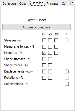

Seleccione la ficha Detallado en el cuadro de diálogo Cortes por paneles para seleccionar la forma de presentación del diagrama de la estructura.
Se pueden seleccionar las siguientes cantidades para su presentación.
En la parte superior del cuadro de diálogo se muestra la capa para la que se presentarán los resultados de los cálculos. El botón siguiente abre el cuadro de diálogo Selección de dirección, que define la dirección principal de un sistema de coordenadas (dirección del eje X) utilizado al mostrar los resultados de elementos finitos superficiales.
