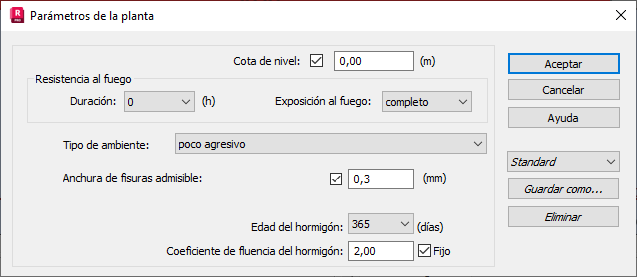

Cuadro de diálogo Parámetros de la planta (norma IS456:2000)
El cuadro de diálogo Parámetros de la planta permite definir los parámetros de una planta de acuerdo con la norma india (IS456:2000).
Acceso
Seleccione Diseño de hormigón armado Armadura real y, a continuación, cree un nuevo elemento de hormigón armado o abra uno existente.
Elementos del cuadro de diálogo
Están disponibles las siguientes opciones que describen una planta:
  • Cota de nivel: nivel de la superficie superior de una viga; es un parámetro adicional en un dibujo de viga.
  • Resistencia al fuego: parámetros utilizados para comprobar las dimensiones mínimas de un elemento y la cobertura necesaria, como se indica a continuación:
    • Duración: 0, 1/2, 1, 3/2, 2, 3 y 4.
    • Exposición: completa, 50 % y de un lado.
  • Tipo de ambiente: el parámetro utilizado para comprobar la cobertura necesaria.
  • Anchura de fisuras admisible: para introducir un valor de fisuras admisible.
  • Edad del hormigón al aplicar la carga: parámetro utilizado en los cálculos de la flecha diferida.
  • Coeficiente de fluencia del hormigón: parámetro utilizado para calcular automáticamente el coeficiente de fluencia.
La opción Guardar como permite reutilizar un conjunto de parámetros de la planta. Este conjunto se guarda en el directorio de usuario actual. Puede reutilizar este conjunto para el otro elemento en el cuadro de diálogo Parámetros de la planta o asignarlo al elemento seleccionado (o a los elementos seleccionados del mismo tipo) en el Inspector de componentes de hormigón armado.
La opción Eliminar permite eliminar el conjunto seleccionado de parámetros de la planta.
