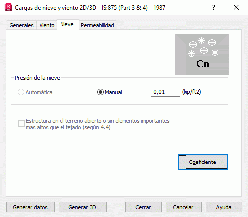

Al abrir el cuadro de diálogo Carga de viento y nieve y hacer clic en la ficha de Nieve se abre el siguiente cuadro de diálogo.
El campo Presión de la nieve incluye las siguientes opciones:
A continuación se muestra la opción Estructura en el terreno abierto o sin elementos importantes mas altos que el tejado. Si lo selecciona, los valores de la presión de la nieve se reducen (el coeficiente mi se reduce al 75%).
Haga clic en el botón Coeficientes para abrir el cuadro de diálogo para definir los coeficientes de la carga de nieve.
