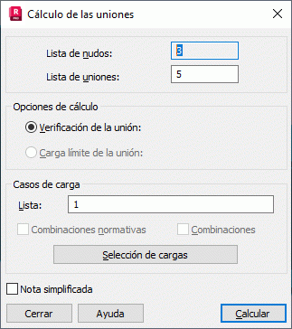

Una vez seleccionada la opción, se abre el cuadro de diálogo Cálculos de las uniones.
Especifique los parámetros de cálculo:
- Lista de nudos: los nudos incluidos en una unión (solo lectura).
- Lista de uniones: las uniones que se calcularán.
- Opciones de cálculo
- Verificación de la unión: después de seleccionar esta opción, puede comprobar si la unión definida cumple las reglas de la norma una vez completados los cálculos.
- Carga límite de la unión: si se selecciona esta opción, la carga límite de la unión definida se establecerá durante los cálculos (se especificarán las fuerzas máximas para la unión definida). Esta opción no está disponible actualmente.
- Casos de carga
- Lista: este campo muestra una lista con los casos de carga seleccionados. Aquí también puede escribir números de casos de carga.
- Combinaciones normativas y Combinaciones: puede utilizar estas opciones para seleccionar rápidamente una lista de casos definida para una estructura. Una vez seleccionadas estas opciones, el campo de edición Lista deja de estar disponible y se rellena automáticamente con los números de campo de todas las combinaciones o de las combinaciones según norma, respectivamente.
- Selección de cargas.
Nota: Las opciones Combinaciones normativas y Combinaciones solo están disponibles cuando se han definido combinaciones según norma o combinaciones en una estructura.
Seleccione la opción Nota simplificada para mostrar una nota de cálculo simple con la información básica relativa a la unión dimensionada o verificada.
