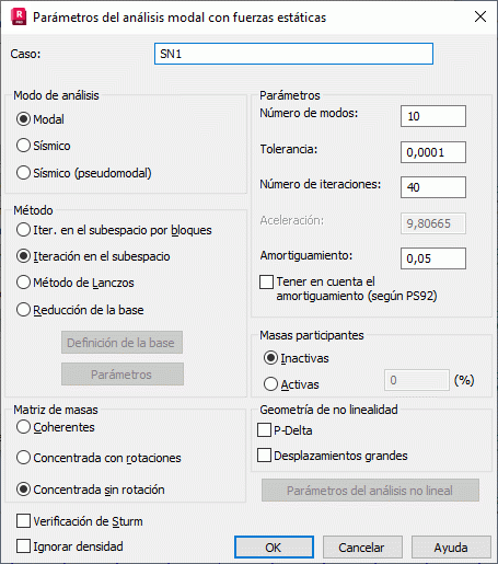

El cuadro de diálogo Parámetros del análisis modal que reconoce esfuerzos estáticos permite definir el análisis modal. Se tiene en cuenta la actuación de las fuerzas estáticas desde el caso de carga estática seleccionada o desde las combinaciones de cargas.

El cuadro de diálogo resultante es similar a aquel que define los parámetros de un análisis modal normal. Si no se selecciona un análisis no lineal, el estado estático se calcula según el método lineal. Sin embargo, existe la posibilidad de definir opciones no lineales. Estas son idénticas a los análisis estáticos no lineales. Una vez seleccionadas las opciones no lineales, haga clic en Parámetros del estado estático para abrir el cuadro de diálogo Opciones de algoritmos del análisis no lineal.
