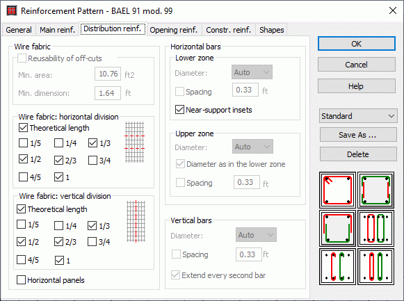

Una vez que se ha abierto el cuadro de diálogo Disposición de armaduras y se ha seleccionado la ficha Arm. repartidas, el cuadro de diálogo adopta la forma que se muestra a continuación.
Esta ficha se divide en estas dos partes: La primera hace referencia a las mallas electrosoldadas y la segunda hace referencia a las barras de armadura. En función de la selección del tipo de armadura repartida en la ficha General del campo Armaduras repartidas, solo se activa un tipo de armadura repartida en la ficha Arm. repartidas.
Campo Mallas electrosoldadas
La opción Reutilizar los recortes filtra los recortes restantes después de cortar la malla electrosoldada. Este proceso descarta los recortes que no cumplen los criterios de área o tamaño mínimos. Los recortes restantes se tienen en cuenta durante los cálculos de la siguiente viga de gran canto de la lista y se pueden utilizar para reforzarla.
Las opciones de división horizontal/vertical de las mallas electrosoldadas permite seleccionar las formas independientes de corte (división) horizontal y vertical de la malla electrosoldada. El uso del corte modular de un panel de malla obtiene una forma de malla electrosoldada que utiliza todo el área del panel y reduce el trabajo de corte que las ajusta a la viga de gran canto dimensionada.
Las barras horizontales imponen rotación y armado con mallas electrosoldadas colocadas horizontalmente (perpendicularmente) al tramo de la viga de gran canto.
La selección del diámetro de armadura y la imposición de la separación entre armaduras son funciones comunes a las opciones de barras horizontales y verticales. Si no se define ningún parámetro, se ajustan el diámetro y la separación entre armaduras óptimos.
Para la red inferior de armaduras, puede activar la opción Armaduras intercaladas. Las armaduras intercaladas se utilizan cuando el porcentaje de armaduras en la zona inferior es el siguiente:
A continuación, la armadura definida por la fórmula
se distribuye a lo largo de toda la longitud del tramo. El resto (en forma de armaduras intercaladas) se distribuirá en la zona de apoyo a la distancia de 0.3*lo desde la cara del apoyo.
Para la armadura de red superior, puede correlacionar el diámetro de armadura y el diámetro de armadura de la red inferior.
En la armadura vertical de una viga de gran canto cuya altura de sección sea mayor que su tramo, puede imponer (o renunciar a) este tipo de distribución de armaduras en la zona por encima de la altura L. Esto se realiza mediante la opción Prolongar una barra cada dos.
Además, puede seleccionar el modo de dar forma a las barras verticales de la armadura vertical. Los tres primeros iconos se utilizan para la armadura vertical básica. Los iconos restantes determinan la forma de las armaduras auxiliares aplicadas cuando el número de columnas de la armadura es superior a 2.
