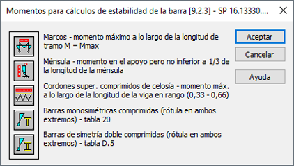

Utilice este cuadro de diálogo para definir parámetros adicionales del análisis de estabilidad para barras flexionadas con la norma rusa SP16.13330.2017.
Acceso
- Haga clic en Más en el cuadro de diálogo Definición de la barra - parámetros y, a continuación, haga clic en uno de los iconos de momentos.

Elementos del cuadro de diálogo
Las opciones incluidas en este cuadro de diálogo permiten definir esquemas de distribución de momentos flectores a lo largo del elemento analizado. Esta información se aplica en la verificación de estabilidad de los elementos sometidos a una acción simultánea de fuerza de compresión y momentos flectores (véanse el punto 9.2.3, la tabla 20 y el anexo D).
