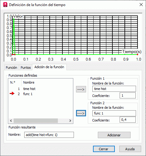

Adición de dos funciones de tiempo juntas
  1. Vaya a la ficha Adición de la función en el cuadro de diálogo Definición de la función del tiempo.
  2. Seleccione una función de la lista de funciones disponibles y, a continuación, haga clic en → para añadirla al cuadro Función 1.
  3. Introduzca un valor de coeficiente de la primera función en el campo Coeficiente.
  4. Repita los pasos 2 y 3 para la segunda función.
  5. Introduzca el nombre del componente vacío en el campo de Nombre.
  6. Haga clic en Adicionar. La función resultante se añade a la lista de funciones definidas.
    Nota: El valor de la función resultante se interpolará en los puntos con abscisas comunes. Cada una de las funciones definidas se puede multiplicar por un coeficiente definido por el usuario.
