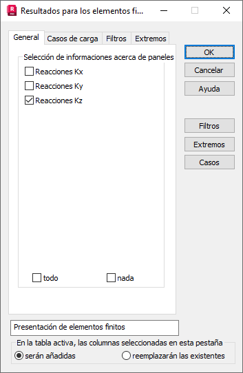

Seleccione la ficha General en el cuadro de diálogo Columnas para seleccionar los parámetros generales de la presentación.
En Selección de informaciones acerca de paneles, se pueden seleccionar los siguientes valores de panel.
Reacciones KZ: se muestra un valor de la reacción KZ. Se representa como una suma (integral) de la reacción del suelo elástico de un panel en el suelo elástico. El valor es constante para un panel completo.
