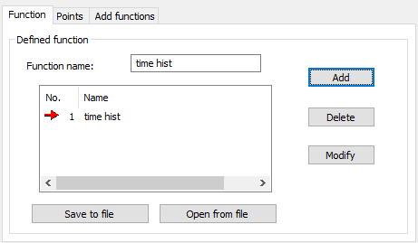

Seleccione la ficha Funciones en el cuadro de diálogo Definición de la función del tiempo para definir el nombre de la función del tiempo.
Para crear una nueva función del tiempo
- Introduzca el nombre de la función en el cuadro Nombre de la función.
- Haga clic en Añadir.
Para suprimir una función del tiempo
- Seleccione el número de la función en la tabla.
- Haga clic en el botón de Eliminar.
Para cambiar el nombre de una función del tiempo
- Introduzca un nombre nuevo en el cuadro Nombre de la función.
- Haga clic en el botón Modificar.
Para guardar una función del tiempo en un archivo de texto
- Haga clic en Guardar en un archivo.
Para importar un archivo de texto de definición de función del tiempo guardada
- Haga clic en Importar desde un archivo.
- Acceda a la ubicación del archivo, selecciónelo y haga clic en Abrir.
