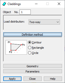

Utilice esta opción para definir cerramientos. Seleccione el menú Geometría > Cerramientos para acceder a la opción.
A continuación, se muestra el cuadro de diálogo siguiente.
El cuadro de diálogo presenta estas cuatro partes:
Si el cuadro de diálogo Cerramientos está completamente abierto, al hacer clic en uno de los tres botones (Método de definición, Geometría o Parámetros), se minimiza la parte correspondiente del cuadro de diálogo para que solo se muestren las opciones utilizadas en un determinado momento. Si la ventana está minimizada, al hacer clic en uno de los botones, se extiende el cuadro de diálogo.
La opción Método de definición permite seleccionar un método para definir un cerramiento (Contorno, Rectángulo o Círculo); la selección de una de estas opciones determina el método de definición.
La geometría define un objeto seleccionado en el panel Método de definición. Las opciones del panel Geometría dependen de la opción seleccionada en Método de definición.
El panel Parámetros incluye varias opciones.
En el campo Discretización del arco, hay opciones adicionales para especificar los parámetros de discretización de los arcos de contornos o polilíneas definidos.
Si se desactiva la opción Discretización del arco, se crea un arco mediante el método analítico.
Si se selecciona, se pueden definir los parámetros de división de un arco definido:
Si la opción Redondear al ángulo está seleccionada, las esquinas de losa se redondean y se puede especificar un valor para el radio de redondeo en el campo Radio.
