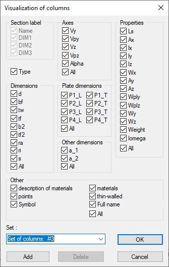

Visualización de las columnas
Seleccione la opción Vista > Columnas o haga clic en (Modificar columnas) para definir las columnas que se mostrarán.
Seleccione los valores que se mostrarán en la tabla de propiedades de sección. Columnas principales y Todas las columnas (la tabla presentará todas las columnas posibles) son los dos conjuntos de columnas por defecto. Estos conjuntos no se pueden modificar. Sin embargo, los conjuntos definidos por el usuario se pueden editar en cualquier momento.
Defina su propio conjunto de columnas para la tabla.
  1. Seleccione <Nuevo conjunto de columnas> en el campo Definir. Todas las opciones del cuadro de diálogo se pueden editar.
  2. Seleccione los valores o las opciones que se presentarán en la tabla de propiedades de sección.
  3. Haga clic en Aceptar.
Nota: Las opciones incluidas en las dimensiones de la pletina hacen referencia a la sección en cruz.
