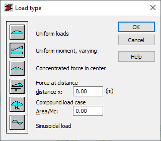

Tipo de carga (CM66)
Utilice esta opción para seleccionar tipos de carga de barras. Acceda a la opción desde el cuadro de diálogo Verificación manual. Para ello, haga clic en el icono Tipo de carga o en el cuadro de diálogo Definición de la barra: parámetros adicionales. Se muestra el cuadro de diálogo siguiente:
El cuadro de diálogo Tipo de carga refleja los requisitos de la norma de acero francesa CM66. Durante los cálculos de los coeficientes normativos (pandeo lateral), el tipo de carga aplicada a uno o dos planos del eje de sección debe especificarse en función de los requisitos normativos. La selección de casos de carga viene determinada por la norma de acero seleccionada.
Durante los cálculos automáticos, cuando el tipo de carga cambia con el caso de carga, se tiene en cuenta la barra por defecto ("barra con momentos en ambos extremos"). El tipo de carga se puede especificar de forma más precisa mediante la selección manual de los valores de casos de carga o esfuerzos internos.
