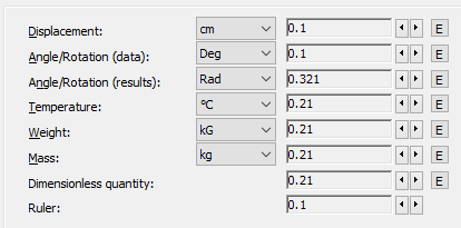

Haga clic en el menú Herramientas > Preferencias para el proyecto > Unidades y formatos > Otros para abrir el cuadro de diálogo Unidades y formatos - Otros.
Seleccione las unidades de medida que se mostrarán en Robot.
También puede definir el formato de las cantidades sin dimensiones y los números que aparecen en la barra de título de la ventana gráfica de Robot.
Utilice para dar formato al número de decimales de cada unidad de medida. Haga clic en E para alternar entre el formato decimal y el exponencial.
