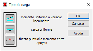

Tipo de carga (SANS 10162-1:2011)
Utilice esta opción para definir el carácter de las cargas aplicadas a una barra de acuerdo con la norma sudafricana SANS 10162-1:2011. Existen dos métodos para acceder a esta opción:
Se abre el cuadro de diálogo siguiente:
Determine el carácter de las cargas aplicadas en uno o ambos planos de los ejes de la sección transversal de la barra de acuerdo con los requisitos impuestos por la norma para el cálculo de coeficientes normativos (para el pandeo y el pandeo lateral). Elija los casos de carga reconocidos en el caso de la norma de acero indicada.
Durante los cálculos automáticos, el carácter de la carga cambia con los cambios del caso de carga. Para los cálculos automáticos, la opción por defecto es Momento constante linealmente. Una vez seleccionado manualmente un caso de cálculo o si el usuario ha definido el valor de los esfuerzos internos, el carácter de la carga se puede determinar exactamente.
