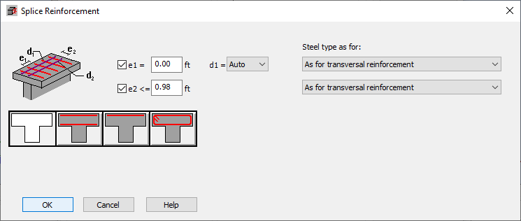

Al pulsar el botón Armadura de cosido en el cuadro de diálogo Disposición de armaduras (ficha Armadura de construcción), aparece el cuadro de diálogo que se muestra a continuación.
El usuario puede abrir el mismo cuadro de diálogo para cimentaciones corridas (el botón Armadura principal de la ficha Armadura transversal).
El cuadro de diálogo anterior permite definir una separación de armaduras arbitraria a lo largo de toda la longitud de la viga. También se puede utilizar el diámetro de armadura necesario.
Además, es posible seleccionar la forma de la armadura de cosido; esto se realiza mediante los iconos ubicados en la parte inferior del cuadro de diálogo.
