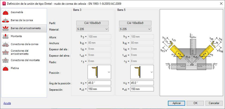

Utilice la ficha Diagonales para definir los parámetros básicos de las diagonales que se unen a la cartela. Incluyen:
- sección
- material
- Altura / Anchura
- Espesor del ala o el alma
- Posición con respecto a la cartela
- Ángulo y excentricidad de la posición
