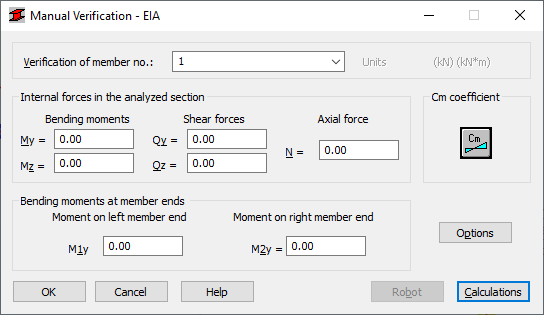

El cuadro de diálogo Verificación manual se utiliza para comprobar una barra de acero según los valores de esfuerzo definidos por el usuario y de acuerdo con los requisitos de la norma de acero americana EIA (Diseño de torres de transmisión de acero). Para acceder a este cuadro de diálogo, haga clic en Dimensionamiento Dimensionamiento - barras de acero - opciones Verificación. Se abre el cuadro de diálogo siguiente:
La verificación de la barra se realiza mediante la asignación de los valores de esfuerzo adecuados a los cálculos. El cuadro de diálogo se divide en dos secciones principales:

Para llevar a cabo la verificación de una barra sometida a la acción de esfuerzos internos, debe realizar las siguientes acciones:
  1. En el campo de número de barra, seleccione la barra que se debe verificar.
  2. En el campo Esfuerzos internos en la sección analizada, introduzca los valores de los esfuerzos internos adecuados (las unidades utilizadas se muestran en la esquina superior derecha del cuadro de diálogo).
  3. En el campo Momentos flectores en los extremos de la barra, introduzca los valores de los momentos flectores adecuados (las unidades utilizadas se muestran en la esquina superior derecha del cuadro de diálogo) necesarios para los cálculos normativos de la barra.
  4. En el campo Coeficiente Cm, determine el valor del coeficiente Cm; para ello, seleccione uno de los iconos y seleccione el valor del parámetro en el cuadro de diálogo adicional.
  5. Seleccione las opciones de cálculo después de hacer clic en Opciones.
  6. Haga clic en Cálculos.
Una vez seleccionada la opción Cálculos, se realizará la verificación de la barra. Cuando se haya completado, se mostrará un cuadro de diálogo con los resultados.
